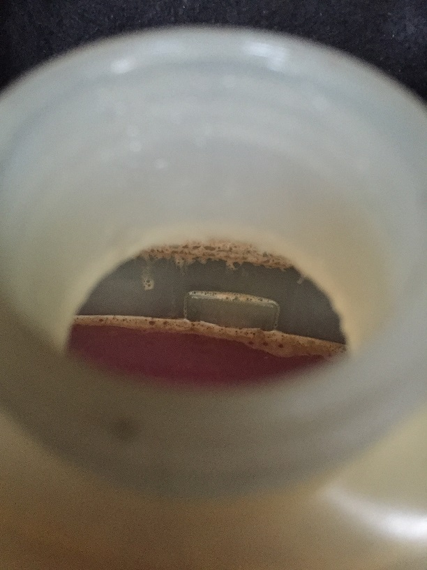

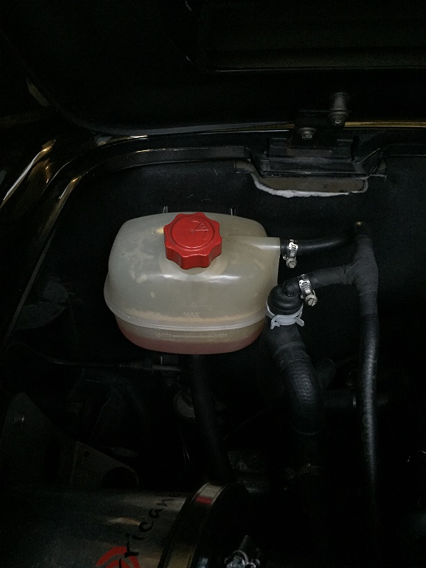

Efter att nu kört i ett år har jag sannolikt kommit fram till ett byte av topplockspackning. Upptäckte lite majonnäs i expansionskärlet förra hösten men valde att ignorera det då det var så pass lite. I vintras bytte jag kamrem, vattenpump och passade då på att byta vatten och olja. Det har fungerat bra tills nu...
Toppen är troligen planad och portad och borde ju isåfall även fått ny MLS-packning... men det är kanske ingen garanti? Har vad det verkar endast olja i vattnet och inte tvärtom, kan det då vara något annat än en packning? Tappar dock en del vatten, så nånstans borde det ju ta vägen...
Har sett en uppsjö med trådar på seloc ang HGF men ingen som beskriver hur man byter. Någon som i enkla steg kan beskriva hur man lyfter toppen och om det är något speciellt att tänka på? Eller om det finns något bra beskrivet hur man går tillväga?

Ville inte riktigt tro att det var topplockspackningen som gett upp så började leta "enklare" fel. Tittade på tändstiften och konstaterade att nr.1 och 4 var väldigt vita, medan nr. 2 och 3 såg bra ut. Visade sig att det var packningen till grenrör insug som var dålig, vilket gjorde att vattnet kunde smita in via insprutet till cylinder 1 och 4. Nu när packningen är bytt är den betydligt piggare och den verkar har slutat dricka kylvatten
