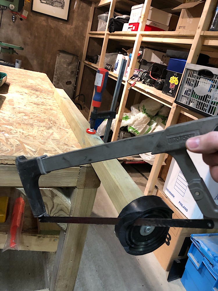

Med hjälp av skruvstäd var det lätt att rätta ut dom så det blev ett plattjärn på toppen.
Platjärnet på toppen är lite större än jack-paden, så jag markerade och sågade av hörnen med bågfil.
För att Jackpaden skall sitta fast så borrade jag ett hål i toppen av platjärnet, gängade det för en M6 skruv. Jack-paden har redan ett försänkt hål i mitten lagom stort för en M6 skruv med bricka.

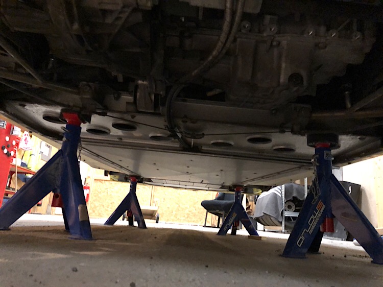

Så har vi snabbt en eller flera pallbockar med plan top till en liten peng.

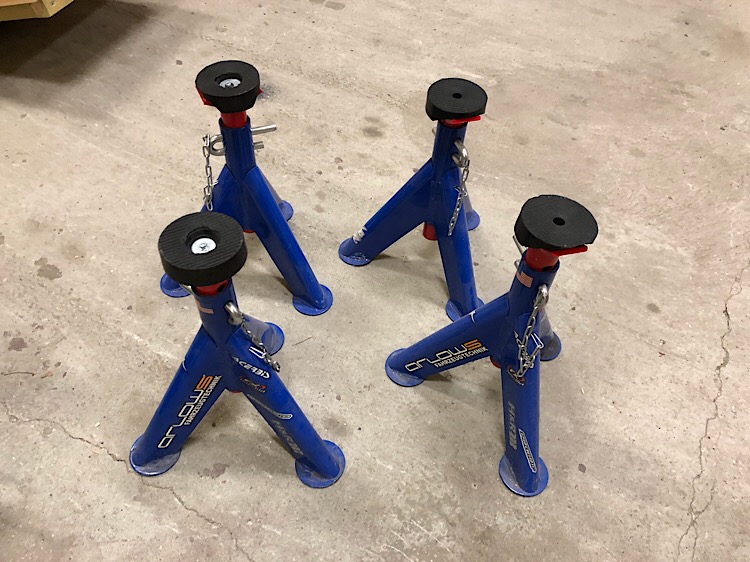

Hej, jag tyckte det såg mycket bra ut och åkte till BT för att införskaffa fyra stycken gummiklossar. Jag har de största pallbockarna i garaget men principen är ju samma.
Byggde första enligt din version men hade tre synpunkter på konstruktionen.
1. Vinkelslipen är fruktansvärd högljud när man kapar av sina bockade kanter
2. Man ”förstör” sina pallbockar

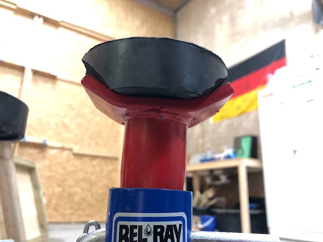

3. Gummiklossen sitter väldigt löst och den lilla krage man klämmer fast den med håller knappast en bil som är på väg ad glida ner från pallbocken
Byggde då en till variant där jag kapade på gummiklossen istället. Inte lika snyggt som din variant men den känns stadigare och man kan skruva bort klossen och använda pallbocken som vanligt igen.
Gjorde två varianter. På två borrade jag upp och använde större brickor för att klämma gummiblocken med större yta för bättre fäste. Vi får se hur de slår sig i driften.
Tack för inspirationen. Det var roligt att pyssla lite med annat än bilen.

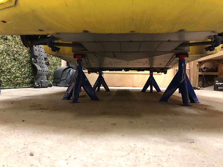

Står fint och stadigt utan att skada bilen
