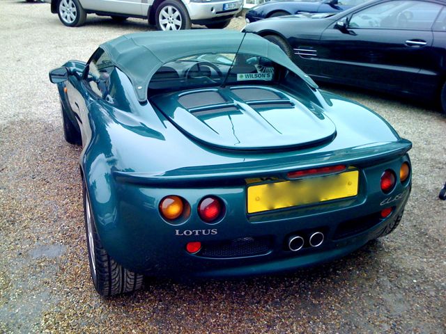

Köpte min en liten bit utanför London i slutet på februari 2008. Jag hade under något år gått och småfunderat på att det nog vore kul att ha en elise. Småfunderingarna övergick i maniskt habegär ungefär i början på februari 2008... Jag började kolla annonser i Sverige på eliser och speedster, hittade dock inget som passade och jag började kika på hur det kunde gå till att ta hem en från England. Det blev en del läsande på nätet och mycket bortsortering av gammal information som inte gällde längre. Tillslut började jag känna mig hyffsat säker på hur jag skulle gå tillväga.
När jag äntligen stod vid en bilhandlare norr om London bland en massa Aston martin och mercor slogs jag över hur vansinnigt liten elisen var... hade ju bara sett några på håll innan... Efter lite prat och undersökning av motor och chassie m.m. var det dags för provkörning, funderade på hur man skulle lyckas komma in i det lilla dörrhålet... (hade skrattat åt folk på youtube innan som försöker hoppa i och ur eliser, nu skulle man få känna på hur det känns att bli skrattad åt...). Men när jag slog knäet i taket när jag skulle kravla mig in visste jag att det skulle bli köp! :-D Efter provkörningen var jag ännu mer säker! Elisen kändes som en riktig sportbil med otrolig känsla i styrning m.m.!
Och köp blev det!
Måste säga att det var en speciell känsla att påbörja hemresan med en nyköpt bil, mörker, regn, vänstertrafik och med navkapslar från långtradarna i huvudhöjd... :)

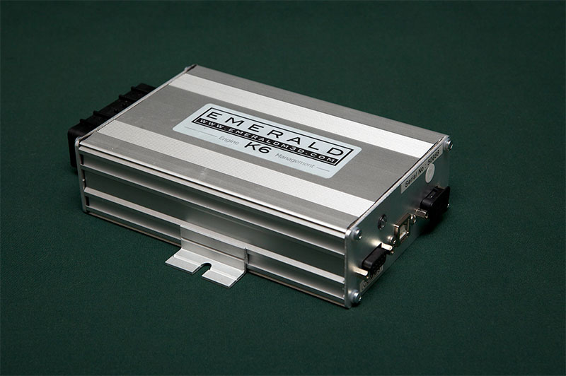

Idag anlände årets julklapp från mig själv till mig själv! :)
Blev en emerald k6. Skall bli intressant att börja trixa med motorinställningarna! Kommer förhoppningsvis lära mig en del på köpet! :)
Emerald var snälla nog att lägga in en bas-mapp som jag kan utgå ifrån, vilket förmodligen underlättar en hel del.

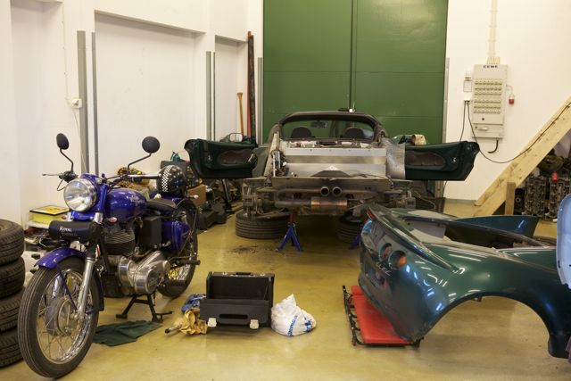

Då var det vinter igen.....
Så bilen har åkt i i garaget och bakre clamen har åkt av... :)
Har köpt en bredbandslambda som jag skall installera och koppla in till emeralden. Blir bra mycket lättare att mappa själv när man kan se blandningen kontinuerligt.
Har svetsat på ett extra fäste lite längre bak på avgasröret än där vanliga lambdan sitter (bredbandaren skall sitta lite kallare än en vanlig).
Skall också fixa till hjulupphängningarna, d.v.s. ta bort rost, måla och sätta i nya bussningar.
Har någon lite bra tips på vad jag skall måla med tar jag tacksamt emot dom! :)
Tänkte själv köra med zinkfärg och sen någon vanlig färg utanpå det, men vet ej om det är vettigt...
Här är en av de främre bärarmarna efter en liten dos roterande stålborste... Kom inte åt överallt så jag kommer blästra också.

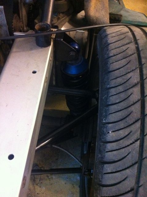

Idag ställde jag in alla hjulvinklar efter att ha haft loss alla bärarmar som målats och fått nya bussningar. Tyckte det verkade fungera fint med "sytrådsmetoden", d.v.s. att man spänner upp tråd längs med bilen och mäter med skjutmått till fälgkanten för att få toe. För att få camber använde jag sytråd som ett lod. Caster mätte jag också med lod till mitten av ball-joint-fästena på bärarmarna, tror det borde funka hyffsat...
Nu är inte vinklarna mätta med kaross och last, så jag planerar att finjustera dom när allt är på plats. (fast med tanke på allt skrot som ligger på bilen kanske den har rätt vikt... :) )
Lite bilder som bevis :)
Den ena bilden är på ett hemmasnickrat bakre stötdämparfäste, originalet hade böjt sig ganska bra.... Detta borde bli rätt mycket starkare då det är svetsat som en "box".
Skruvarna till toe-stagen bak hade också böjt sig... så det var nog i sista minuten jag bytte till eliseparts toe-stag (som dom hävdar skall vara starkare)
