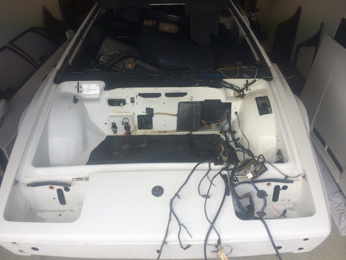

Nästa vecka är all elen ur bilen och jag tror inom ett par veckor så har jag lyft av plastkarossen (tittar på ett lyftsystem till taket i garaget med trissor) och då börjar det sakta men säkert att gå åt andra hållet med att byta ut och förbättra.

Ett par timmar in i elen så kommer en ganska starkt gnagande känsla av att jag kommer behöva en del hjälp med att reda ut alla "nya" tillskott som jag snällt blivit med. Kan läsa el-scheman och följa ledningar men jag har ett par "lösningar" som jag nog gärna skulle vilja dela med mig av före jag klipper och ångrar mig med en större expert... Middag, mutor, bastu, gentjänster (inom kristna gränser) samt kaffe utlovas minst. Kan klara allt själv men skulle spara massa tid antar jag, plus att hålla ett ny entusiasms eldat. För övrigt måste jag säga att jag ser ett kardinal fel i det jag gjort framtill nu, och det är att inte vara mer social i mitt projekt. Att göra själv och att göra själv har två olika innebörder. Efter att ha träffat Fredrik så har jag insätt att jag gillar att träffa andra Lotister!

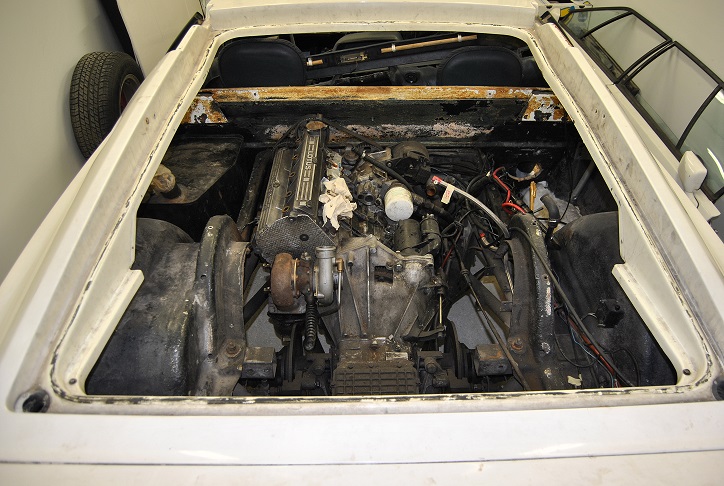

Har nu efter en lång biltur med släp till Bålsta tagit över detta "projekt" av Rasmus och hoppas med tiden att denna Lotus återigen skall komma ut på vägarna.
Mitt första mål är att iordningställa motorrummet, har förstått att det är lämpligt att lyfta ut motor och växellåda ihopsatta. Är det någon som kan ge mig tips på var man enklast särar på på växellådan och drivaxlarna?
Hälsningar Fredrik
Hälsningar Fredrik

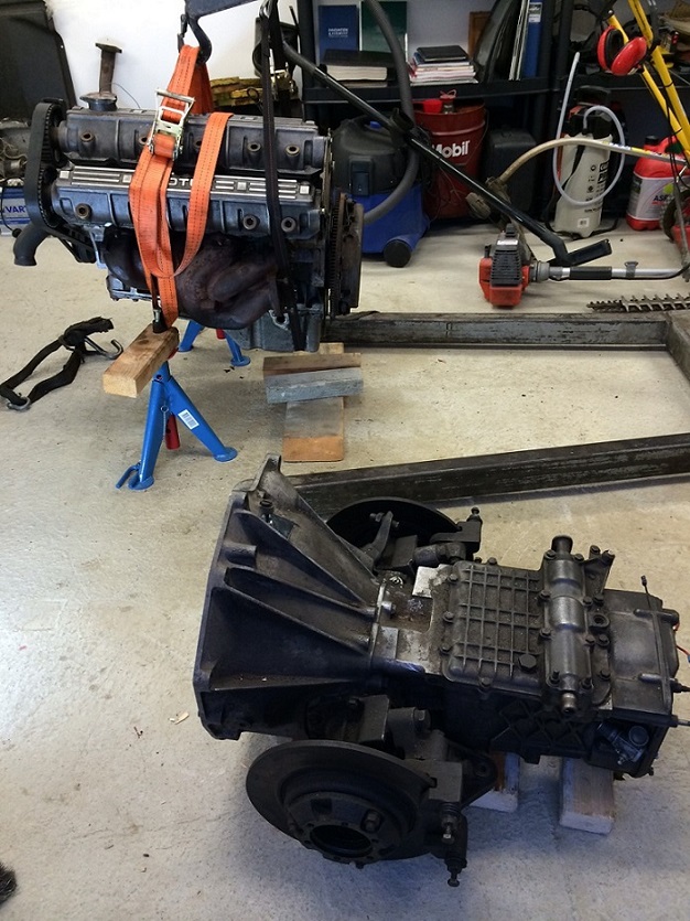

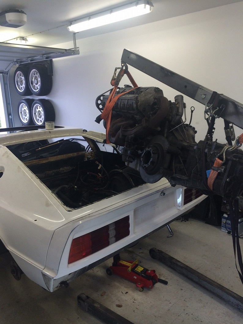

Då börjar vi närma oss ett motorlyft
- DSC_00111.jpg (187.39 KiB) Viewed 40532 times

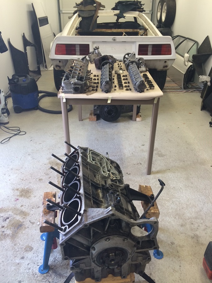

Idag har motorn plockats ut och även hunnit dela motor och växellåda.
Trevlig kväll!
Trevlig kväll!

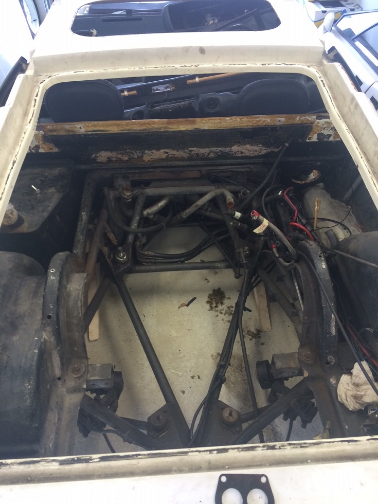

Idag har jag tvättat "nosen" och sorterat lite kablar :-)
Motorn är nu på väg ner i smådelar

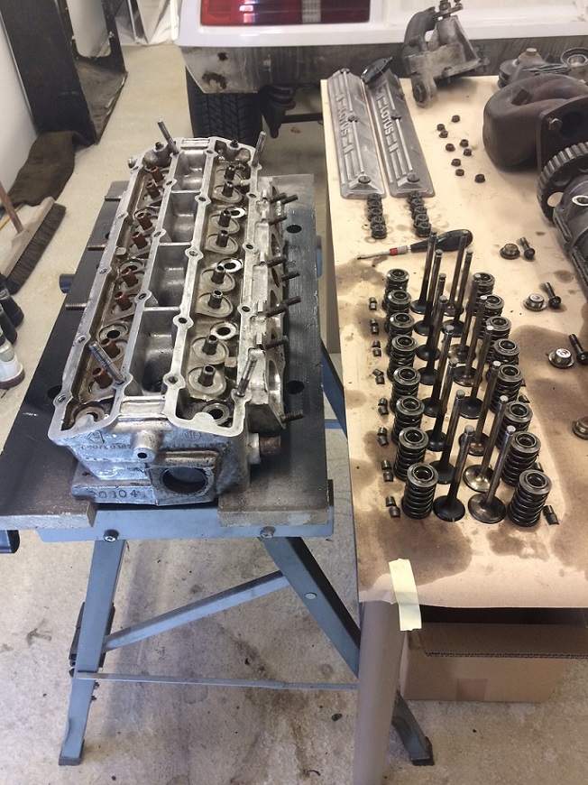

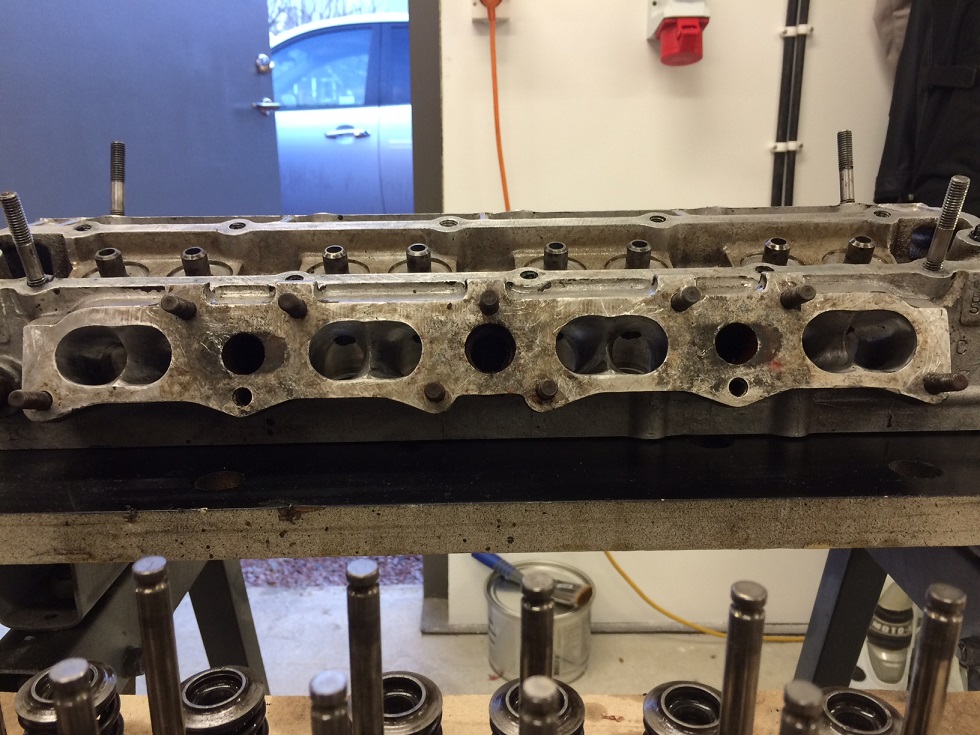

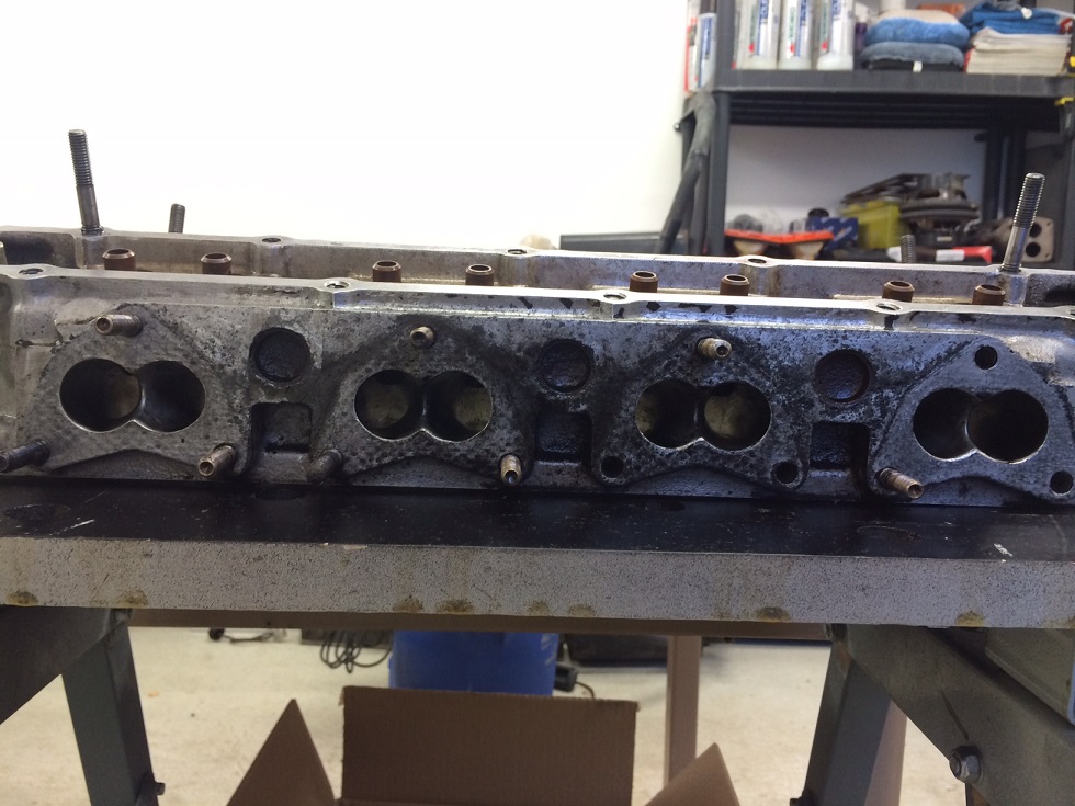

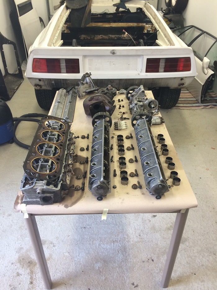

Han nu tittat närmre på toppen och plockat ur ventilerna.
Här har trimmats!! Uppslipade insug och utblås, 45mm
ventiler på insug och 41mm ventiler på avgas och givetvis
glapp i ventilstyrningarna!! Vad göra?
Glad Påsk!
Glad Påsk!
