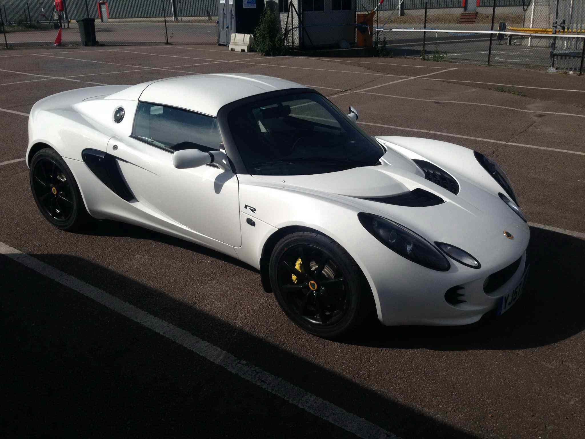

Här kommer ett par bilder på åket, som jag även tänkte lägga upp under rubriken "medlemsbilar" tillsammans med storyn kring den.
