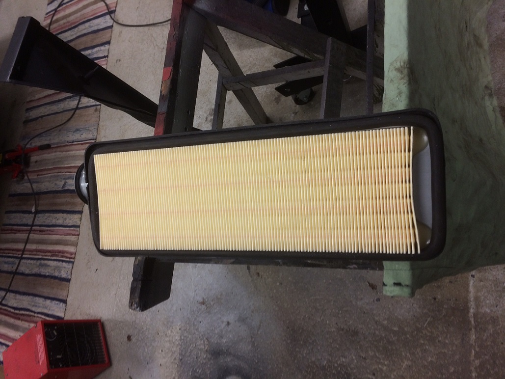

Luftintag, nytt filter och slang på plats.
