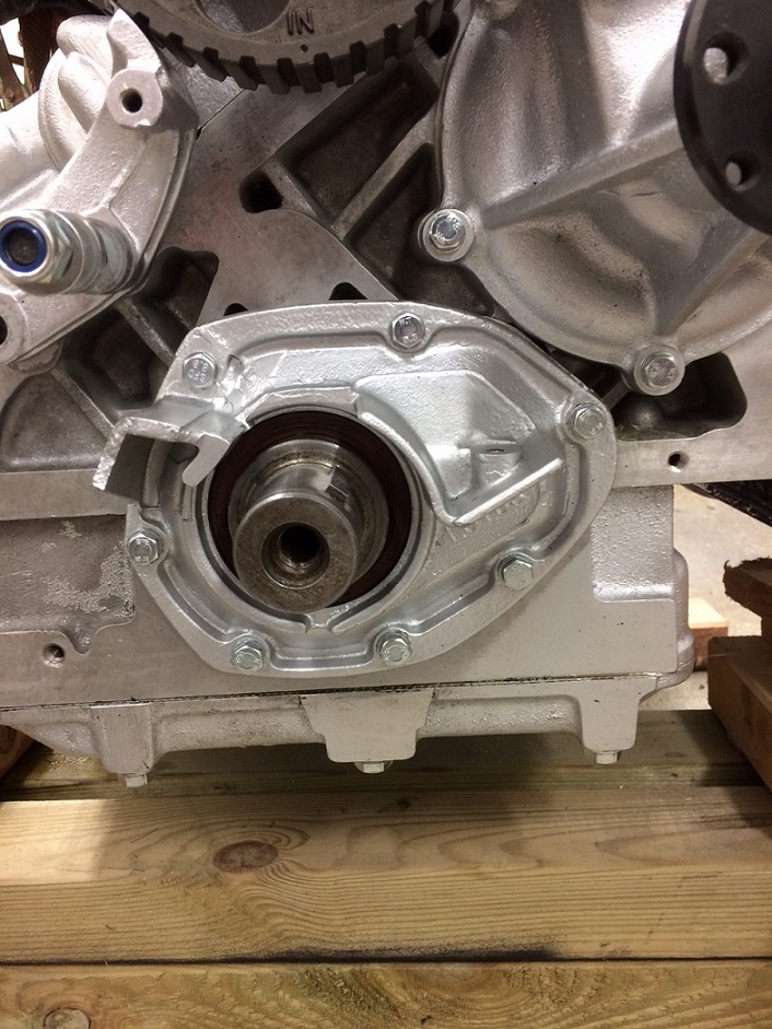

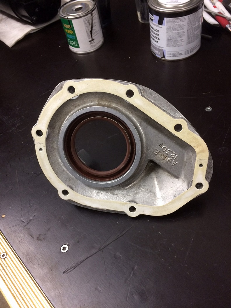

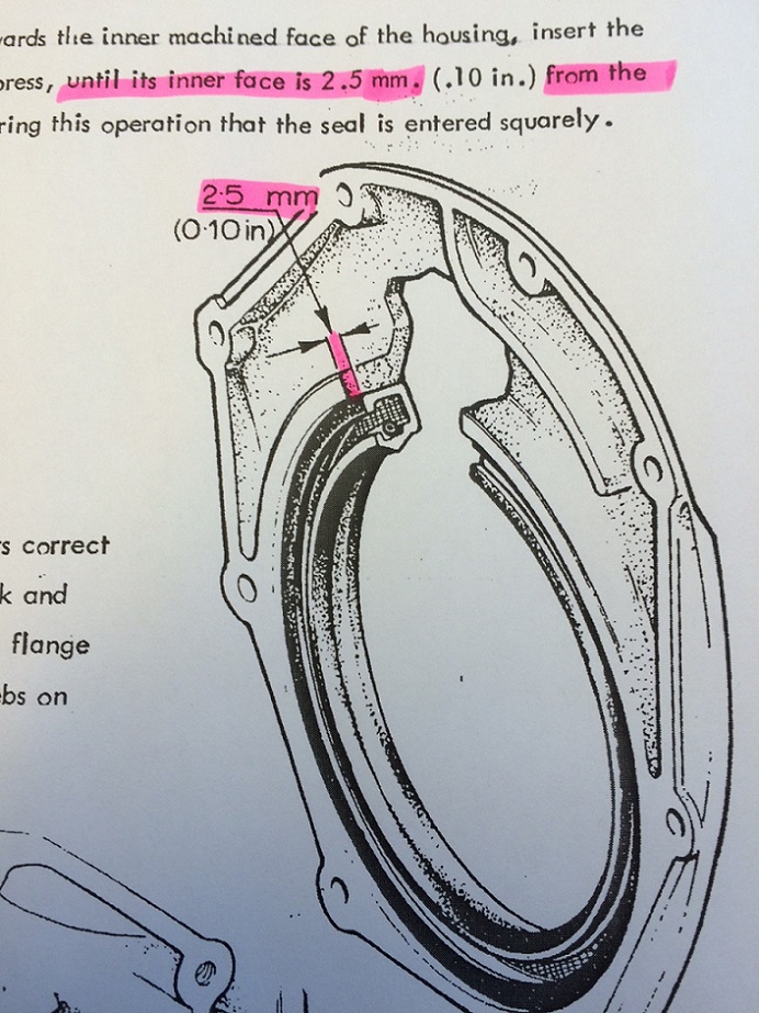

Tack för tipset Olle, har messat med Bertil och han hade aldrig behövt några specialverktyg men sa i alla fall att det var i viktigt att inte radialtätningen bak (mot växellådan) inte kom för långt in. Så jag har läst på lite i handboken och dar anges faktiskt att det på insidan av kåpan skulle vara min 2,5mm synligt av ytan där man pressar in tätningen, där hade jag bara 1,5mm så det kan förklara varför det läckte här, får nu undersöka hur det ser ut där fram och skall nu återigen beställa nya radialtätningar, "trägen vinner" nog!!!!
Det var det här måttet som blivit fel vid montaget

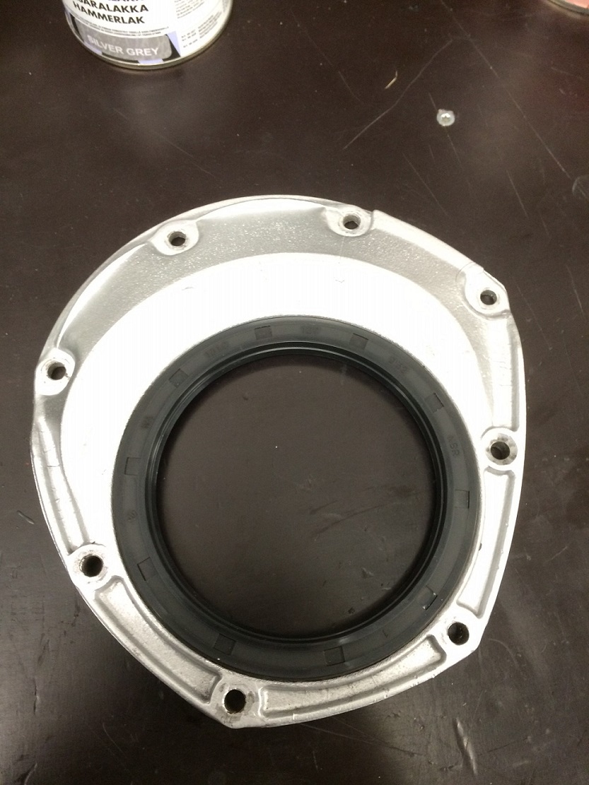

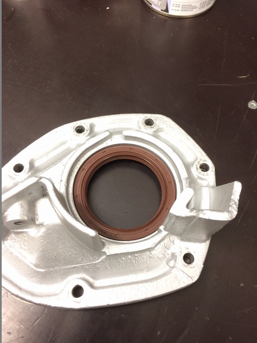

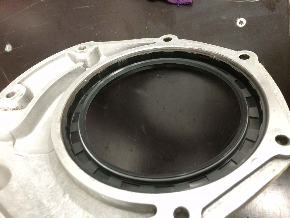

Har forskat och googlat lite gällande radialtätningar?!
Om ni tittar på bilden om hur tätningen skall monteras så tolkar jag det som att tätningen är en variant utan dammskydd
Beställer man en radialtätning från SJ i England till detta får man en med dammskydd och som är 12mm tjock, om denna monteras enligt bild (2,5mm in) så sticker den utanför 2mm på utsidan???
Har däremot lyckats hitta en radialtätning på Momentum som är utan dammskydd och 9,57mm tjock.
Vilken av dessa två hade ni valt att montera?
Posts: 717

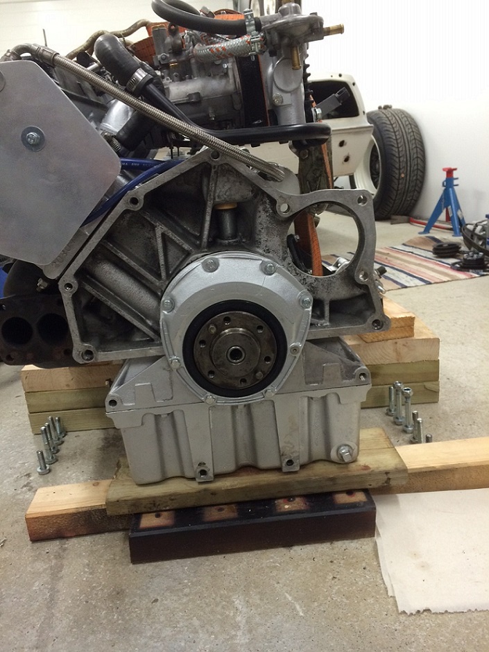

Ny radialtätning i kåpan fram
Posts: 717
Ny radialtätning i kåpan bak monterad, valde att montera den smalare tätningen utan damm list, rätt eller fel får framtiden utvisa  :nothing:

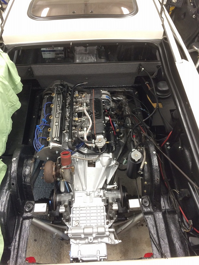

Posts: 717

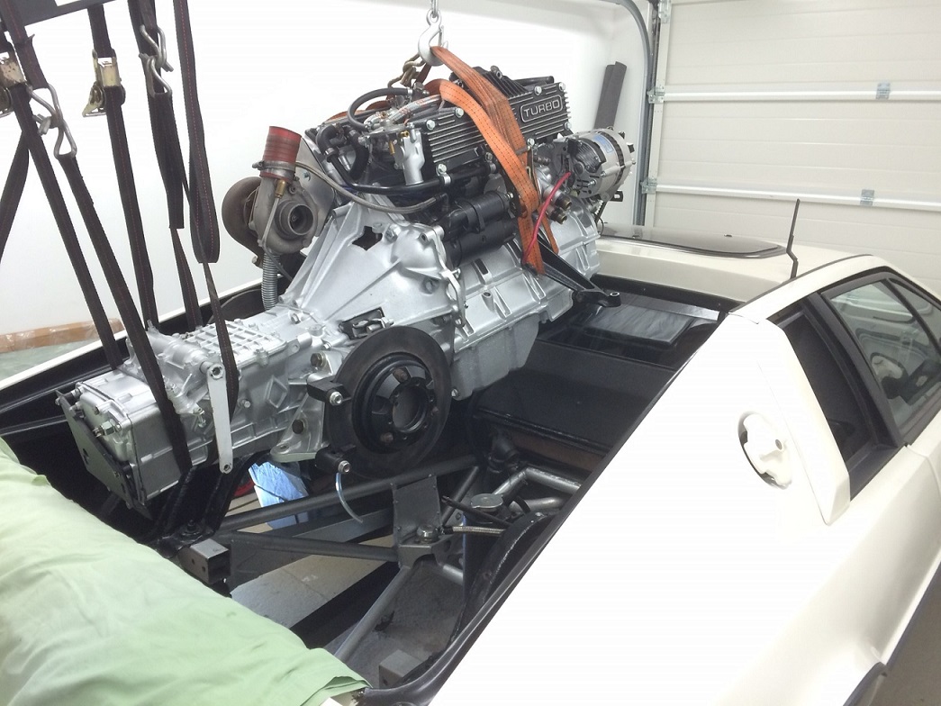

Då var motorn klar för att åka i bilen igen
TCKalle
Posts: 11
Location: Saltsjö-Boo???
Post by TCKalle »
Tror för min del att du gjorde rätt när du skippade filttätningen. Snyggt jobbat.
Posts: 717
TCKalle wrote:Tror för min del att du gjorde rätt när du skippade filttätningen. Snyggt jobbat.
Det får vi hoppas :-D

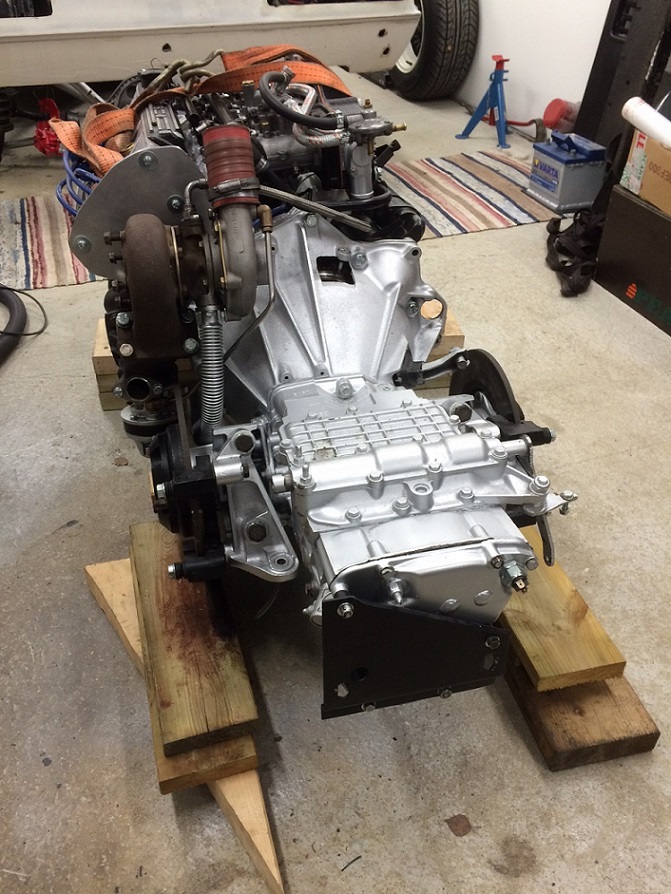

Posts: 717

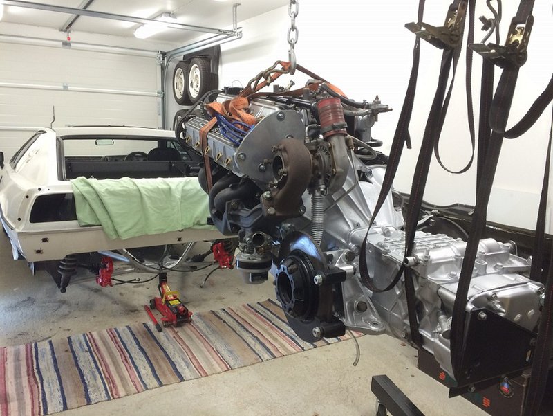

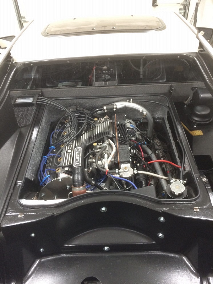

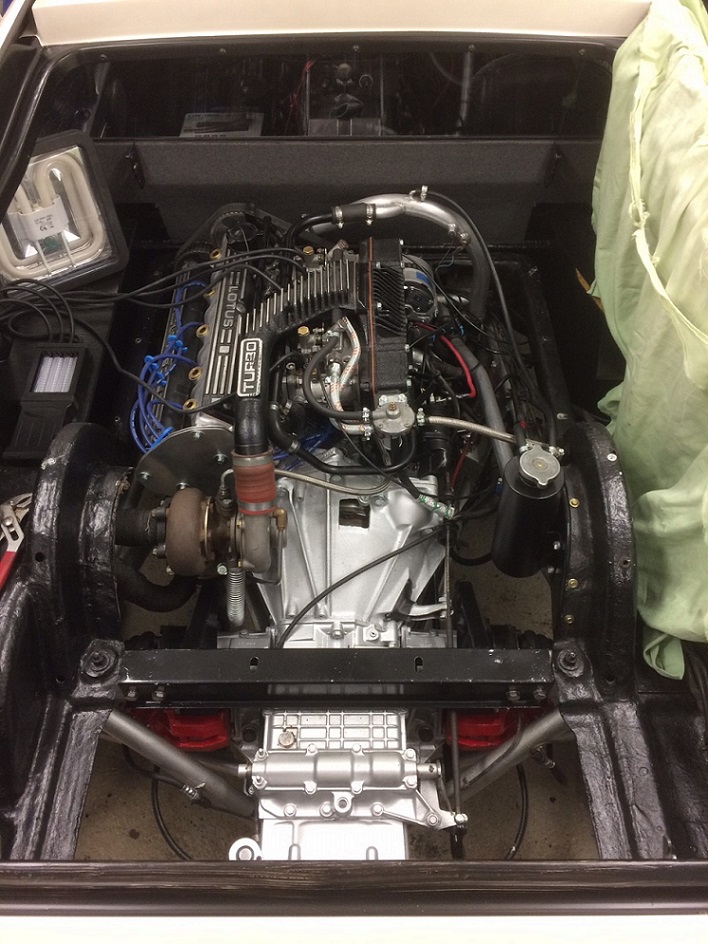

Då var motorn på plats igen

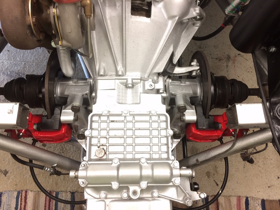

Posts: 717
Drivaxlar och bromsar på plats igen

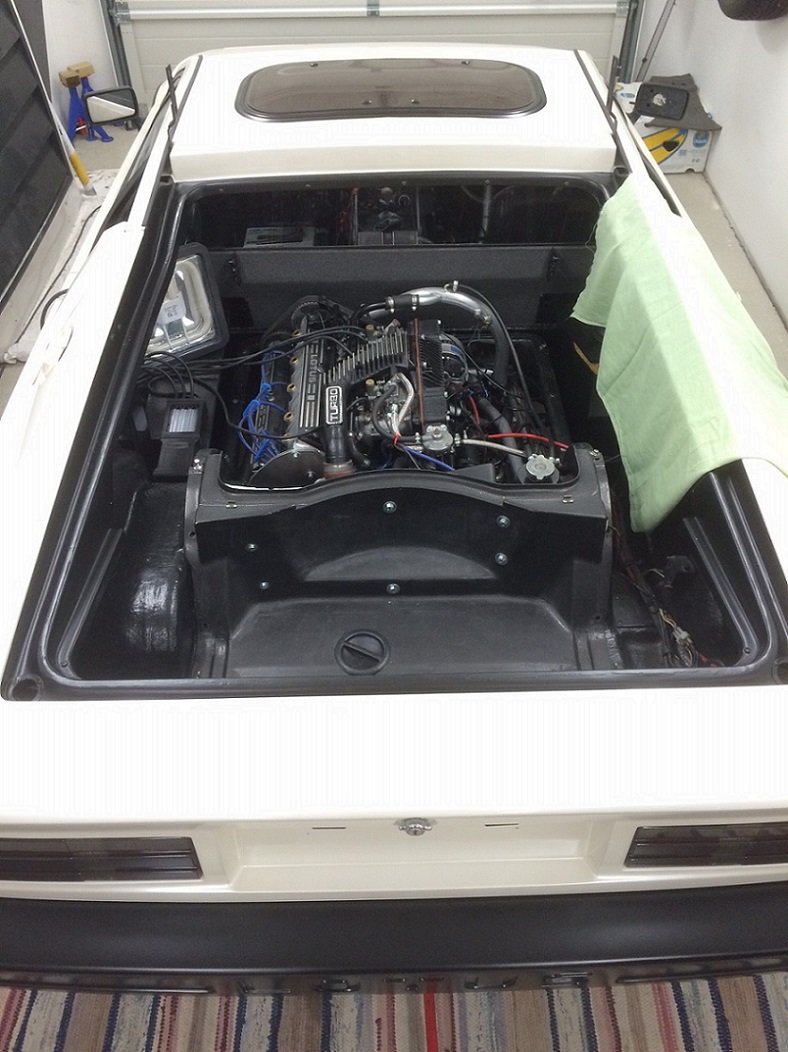

Posts: 717
Har snyggat till ramen runt motorn lite

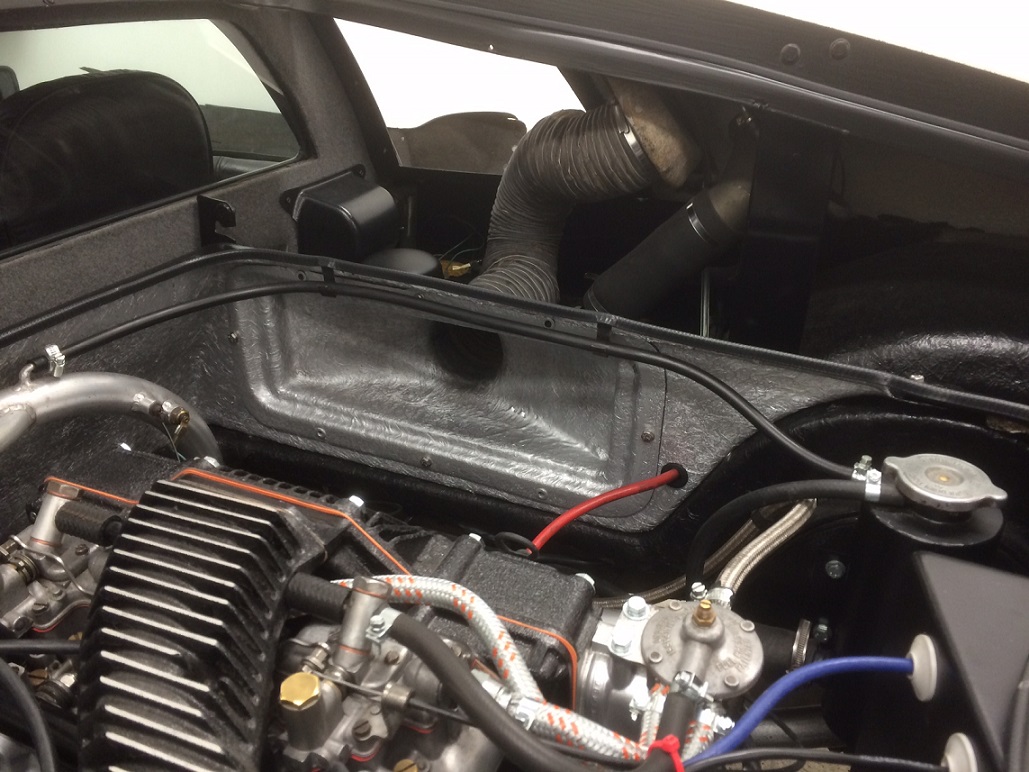

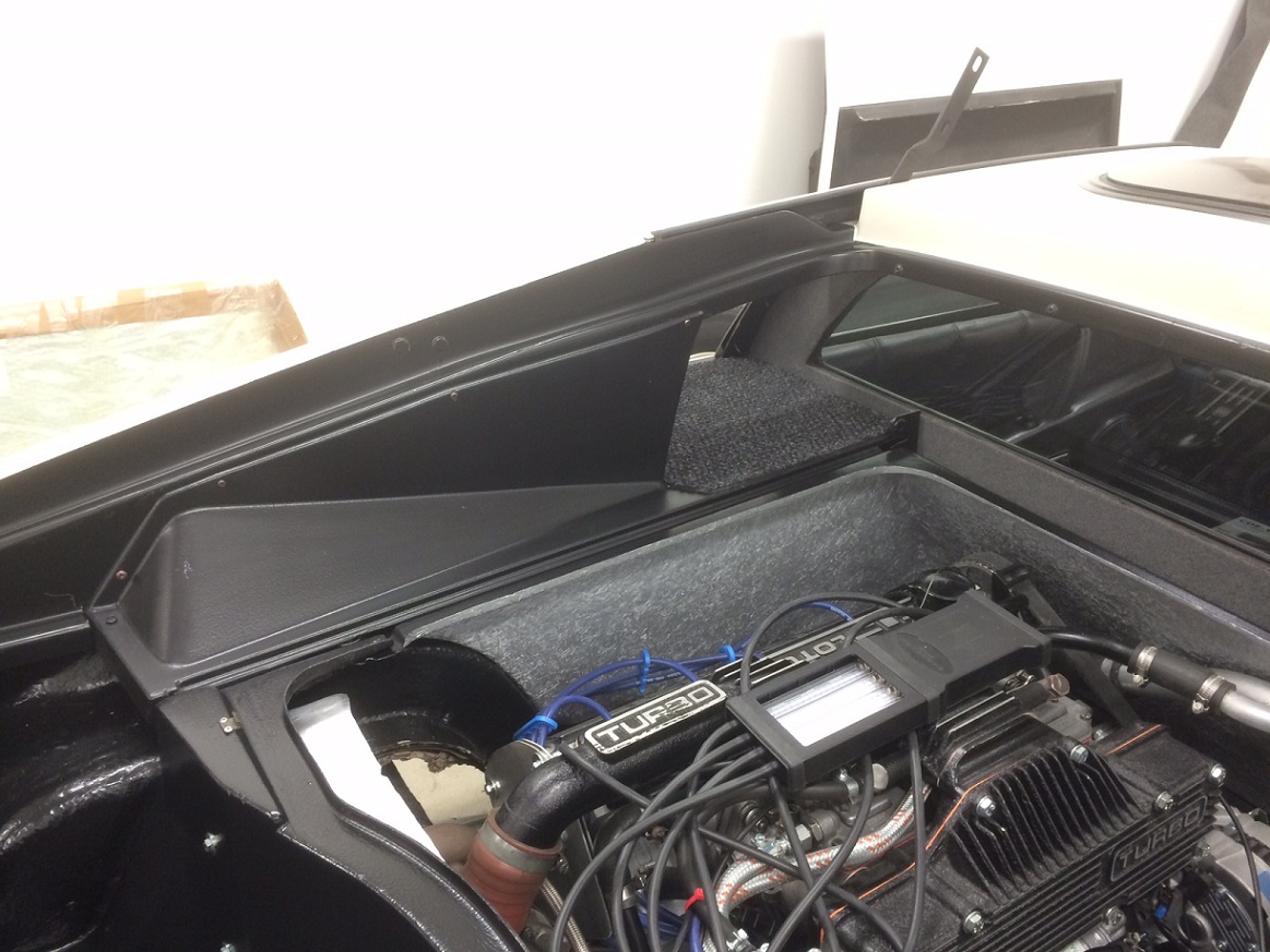

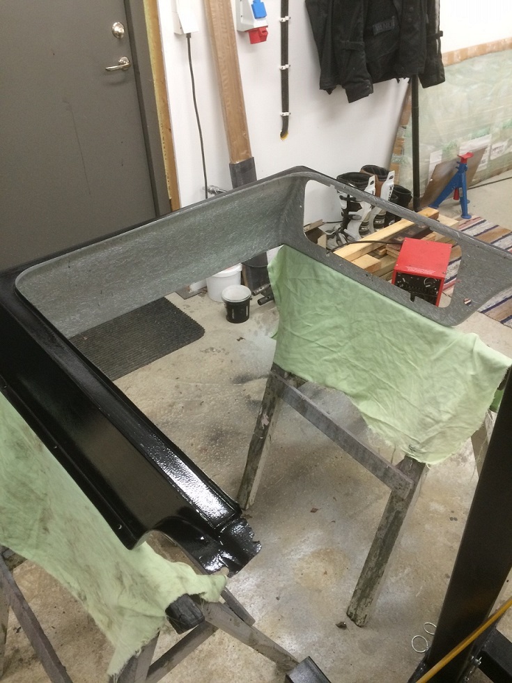

Posts: 717

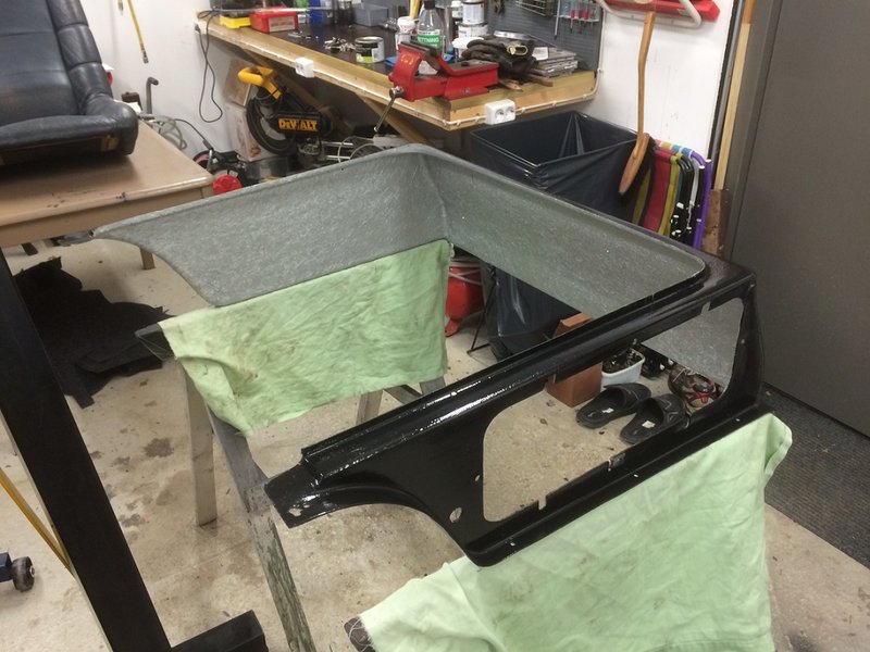

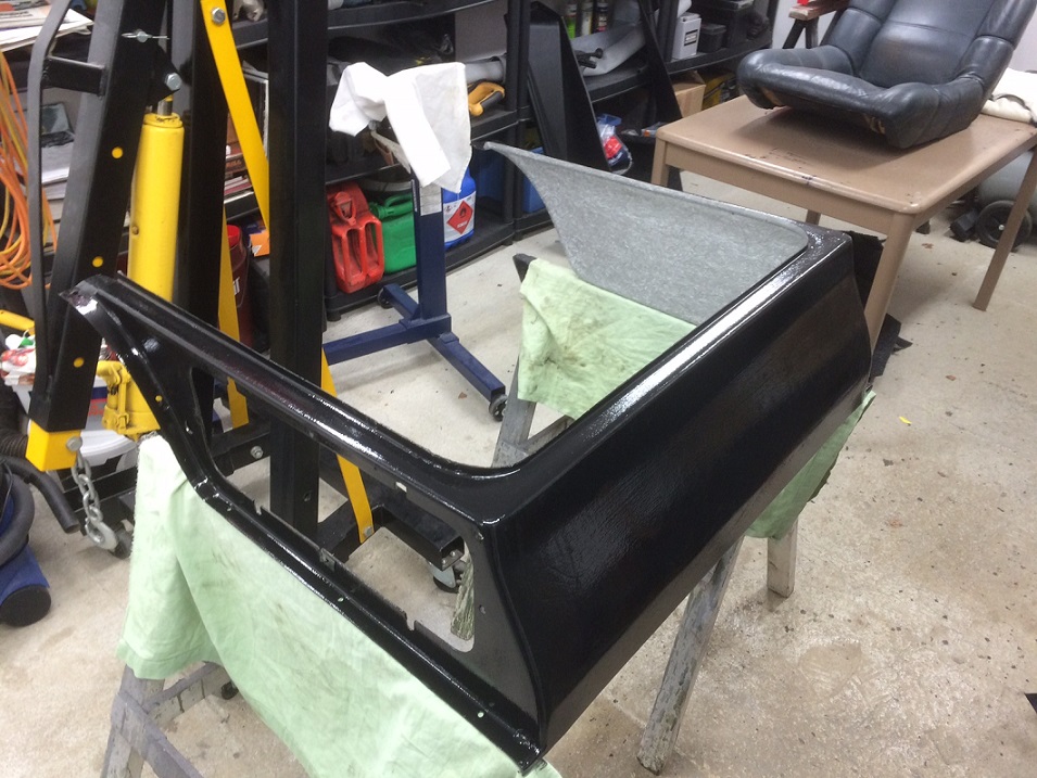

Ramen/kåpan runt motorn monterad har även monterat en profil/kantlist runt om.
Nu är också kåpan över vänster tank på plats

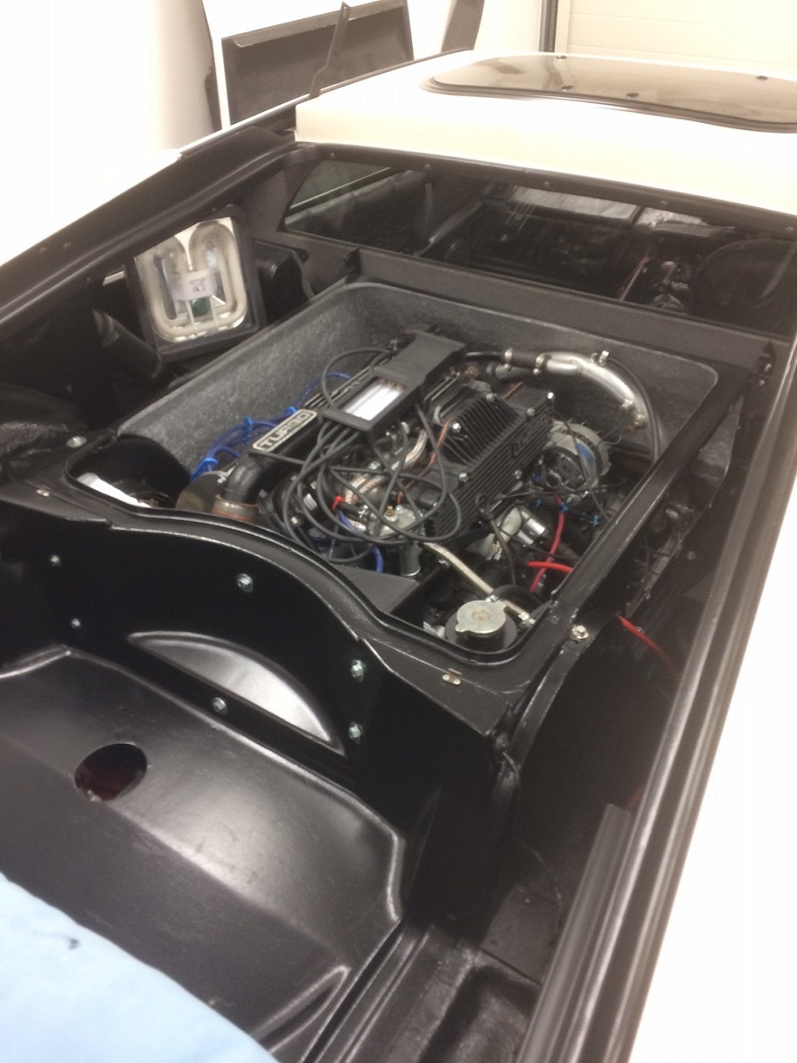

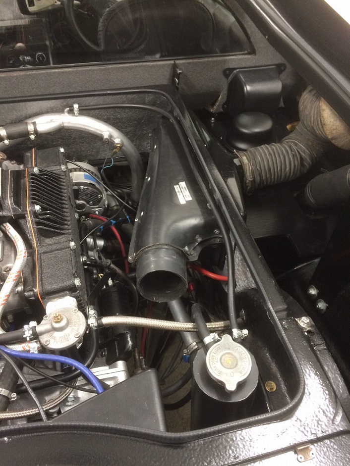

Posts: 717

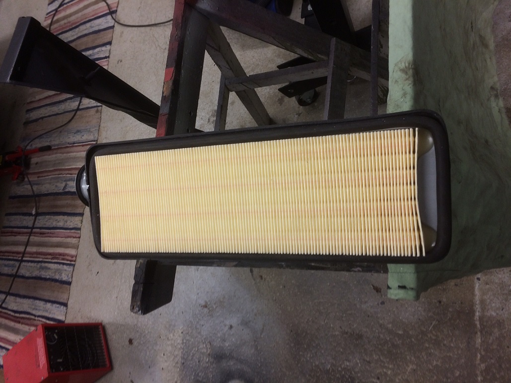

Luftintag, nytt filter och slang på plats.
