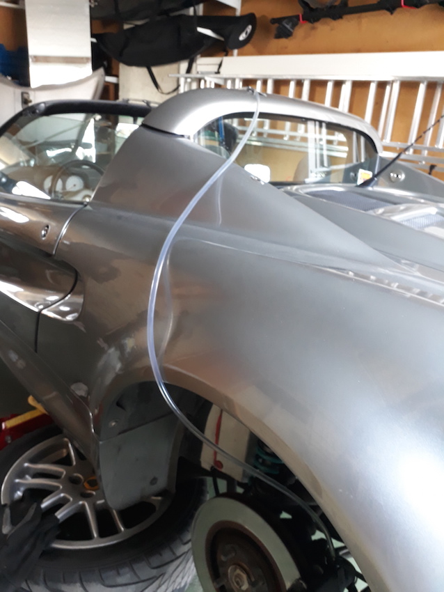

Har känt att bromsarna har varit bra på Elisen, men kanske lite svampiga, och har därför avluftat bromssystemet och samtidigt bytt vätska.
Men jag blev inte riktigt nöjd. Därför tog jag till ett knep som jag använt på gammelbilen tidigare, och som dessutom inte kräver någon medhjälpare eller specialverktyg:

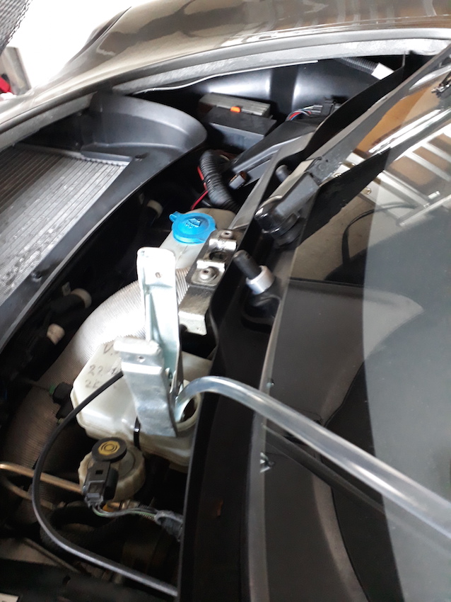

Man tar en lång vanlig genomskinlig 6 mm slang (köpte på Bauhaus), sätter ena ändan på bromsnippeln och sänker ner den andra änden i vätskan i behållaren där framme. Sedan öppnar man upp nippeln på samma sätt som vanligt, och trampar ner bromspedalen en massa gånger så att all vätska cirkulerar runt. När man har gjort detta i varje hörn i rätt ordning så finns det garanterat inga bubblor kvar, de löses upp i vätskebehållaren. OBS viktigt att systemet förblir slutet, jag säkrar slangen i behållaren med en vanlig snickeriklämma.
Lärde mig detta på nätet av en amerikan med en gammel-Elan, men har inte läst om det på svenska. Resultatet blir iaf att vartenda bubbla försvinner och bromsarna blir helt stumma, som man vill ha dem. Funderar på om det finns någon nackdel? Någon som kan detta bättre än mig?

Jag skulle nog hålla mig till den gamla hederliga metoden med kortare slang och behållare på golvet. För mig känns det "fel" att pumpa ner luft i bilens behållare....

Visst, luften ska ju egentligen bort från systemet. Men jag tänker dels att luftbubblorna flyter upp till ytan och försvinner i behållaren, dels att denna del av bromsvätskan aldrig utsätts för någon värme och därför inte är så känslig?

För luftbubblorna i expansionskärlet skulle jag inte vara orolig för. Upplever du att det ger bra resultat verkar det ju fungera fint.
Största nackdelen jag ser är väl att du pumpar gammal vätska tillbaka. Så det kanske fungerar bra när man bytt all vätska och bara ska få ut luften.
