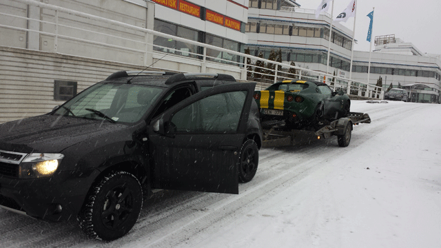

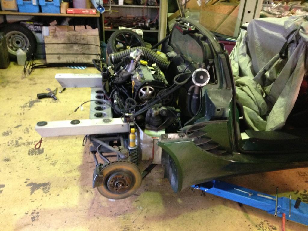

Nu har bettan fått komma i bättre händer. Spenderade fredagen med att ta ut en semesterdag och köra ner bilen på släp till Morgan på Bennets.
Insåg om jag ville ha bilen klar till våren (som ju redan verkar vara här) så är det lika bra att ett proffs får ta vid.
Resan när var mycket spännande med snöstorm och i princip alla tänkbara väderförhållande. Jag var glad för dragbilens fyrhjulsdrift minst sagt.
Redan på lördagen fick jag ett meddelande av Morgan med statusrapport - Clamen var nu av och motorn skulle ur.
Känns faktiskt väldigt skönt att veta att det blir lite ordning och redag nu. Får helt enkelt behålla bilen så länge att den ekonomiska smällen som kommer inte svider så hårt  :bigl:

Är inte så orolig att jag ställt till det för Morgan, snarare tvärtom. Han trodde det var kolvringarna, motorn ska ut och det jag gjort är att ta bort saker som ska bort respektive förberett för att lyfta av Clam:en så bara sånt som sparar tid, inga egna påhitt utan bara by the book.
Remmarna t.ex. satt kvar men alla kåpor, avgasgrenrör, insugssida mm. var lösplockat för att snabbare få ut allt.

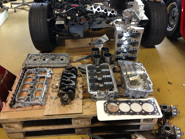

Fick precis ett mail av Morgan - så här kommer ett litet citat från en vis man:
Motorn förutom topp nu isärplockad och mkt riktigt oljeringarna helt utan spänst dvs de skrapar ej med sig oljefilmen från foderväggen när kolven går nedåt utan oljan blåser förbi kompressionsringarna och upp i förbränningsutrymmet.
Vilken klippa han är!

Lite nytt, toppen är av nu.
Ventilstyrningarna såg OK ut, som misstänkt har toppen varit av innan då det inte var originalpackning på den. Toppen är också portad och har planats vid ett tidigare tillfälle. Nu är det till att hålla tummarna att den inte blivit för mjuk av tidigare misshandel.
Uppenbarligen har en del av bilens "historik" gått förlorad längs vägen.....
