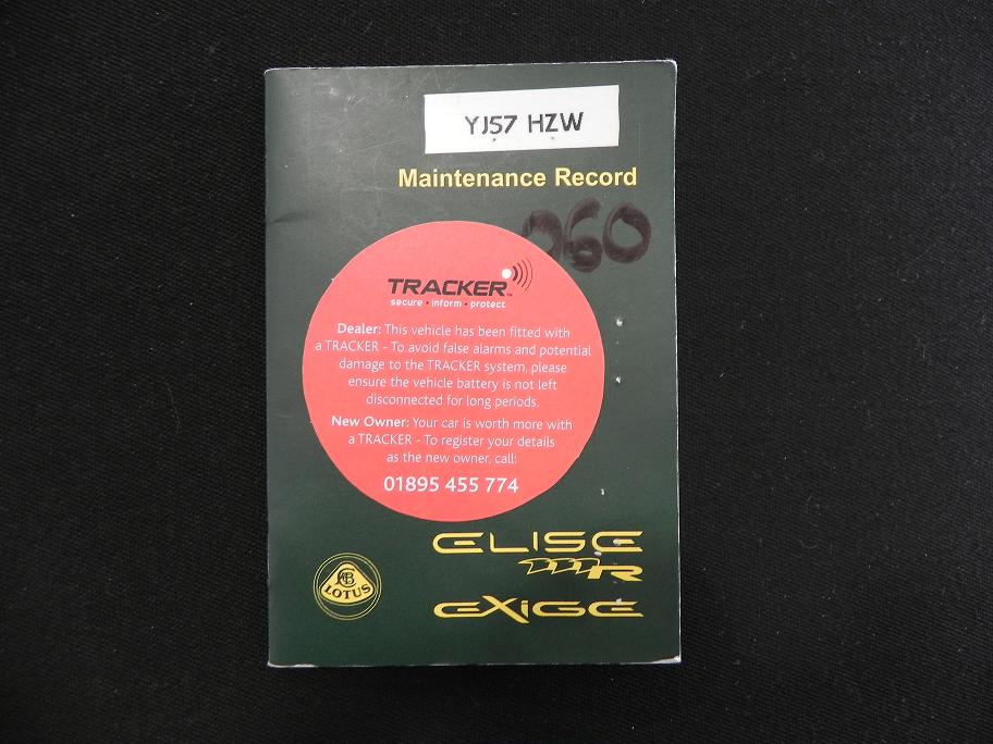

Någon som har en aning om var en Tracker skulle kunna sitta och hur den ser ut? Det sitter tydligen en sån i bilen och den kanske hjälper till att dra ur batteriet. Den jag hade på hojen drog ur batteriet på en vecka om den stod utan GSM-täckning. Jag har ju ingen större nytta av en engelsk tracker, så den kan jag lika gärna ta bort.

En gps modul kan dra ända upp till 130ma, vissa ligger i olika modes när den står i standby, dvs går upp med jämna mellanrum för att kolla position för att snabbare kunna ge korrekt position när den ska larma. Jag hade samma problem i somras, bilen kunde stå i två dygn sedan var batteriet tomt. Rycktevarenda säkring i säkringshållaren utan att förbrukningen försvann, har du en amperemätare som du kan ställa på milliampere? Då får inte srtömförbrukningen med larm vara över 60 ma och utan larm 20 ma. I mitt fall var det en diod i generatorn så jag fick idag hem en ny generator som jag ska smacka dit.
Originallarmet sitter placerat under instrumentbrädan så du måste skruva loss toppdelen, tänk på att det sitter skruvar i luftutblåsen mot rutan men först måste du ju komma in i bilen.

Nu har mitt batteri laddat ur igen. Den har inte stått mer än drygt 1 vecka. Efter 3 dygns laddande med min ctek laddare så har jag fortfarande inte kräm i batteriet.
Jag har varit i kontakt med firman i England som monterade trackern och bad dem berätta var den är. Jag skickade med all tänkbar information och erbjöd mig t.o.m. att fixa ett intyg från polisen att det är min bil. Men de vägrade ge ut någon som helst info och hänvisade till att de var lagligt bundna till att inte lämna ut något...
Då kontaktade jag Tracker direkt och efter 4 månaders tystnad fick jag nog nu när batteriet laddade ur igen och skickade ett mail med mycket känslor. Då fick jag äntligen besked. Trackern sitter under instrumenbrädan på passagerarsidan ca 1 fot in från sidan. Jag har inte haft möjlighet att titta än p.g.a. en nyligen opererad nacke...
