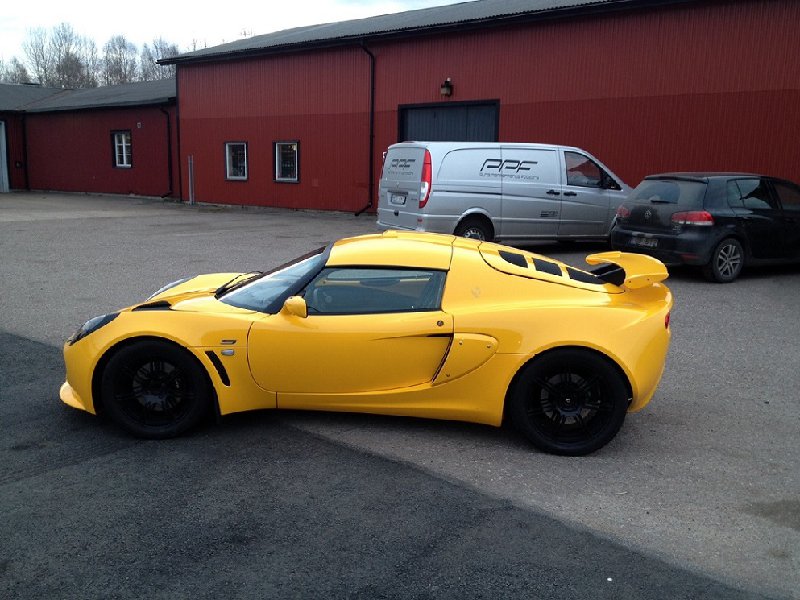

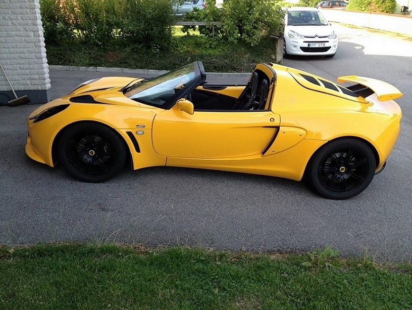

Efter att åkt Porsche (996 4S) tre år blev jag sugen på byta till något roligare!
Hade kollat tidigare på Exige och när denna bil kom ut till försäljning hos Pierre I Mjölby slog jag till.
Bilen är den ända svensksålda Exige 2006 och nr 8 av 10 av alla som tillverkades I Saffron Yellow exkl Usa/Canada.
Från fabriken har den Super Sport Pack, AC samt L.S.D.
Bilen har I skrivande stund gått 3200mil och jag är mycket nöjd med den.
Har hunnit med en körning på Mantorp I år och den slog Porschen I körglädje med råge. :steer:

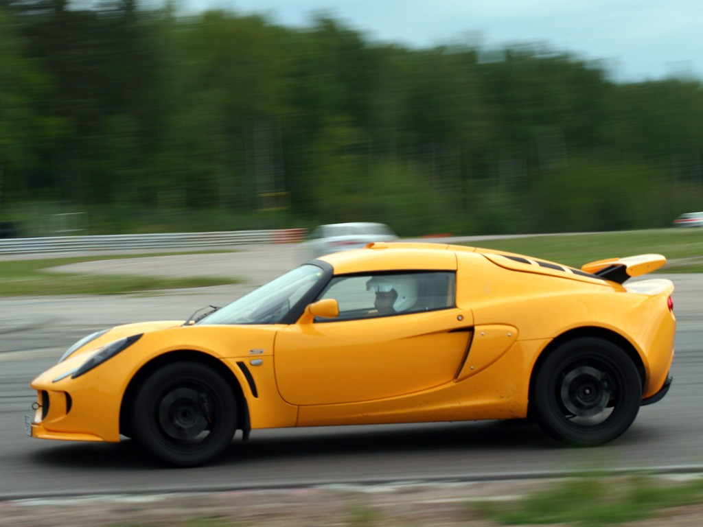

Var på Mantorp Park och gjorde bullermätning i helgen.
Landade på 96,6 dB  :bang: , så det blir att sätta tillbaka original luftfilter med box så man kommer ner under 95dB.
Var riktigt trevilgt att få ta fram bilen igen och köra på ett soligt Mantorp!!  :banana:

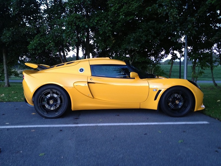

Lite blandade bilder under våren!

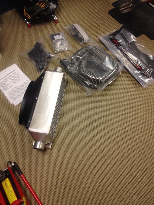

Lite nya inköp innan hösten!
Nu dags att ställa av den och invänta våren.

Nu är fronten inlämnad till lack pga. stenskott
Efter lite sökande på nätet, så beställdes ny kylare och fläktar (Tack för all hjälp i teknik)
