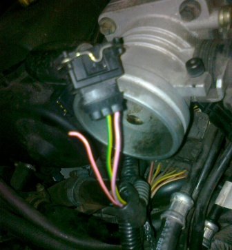

När du felsöker kolla kabel in mot TPS - så här såg det ut för mig en gång :shock:

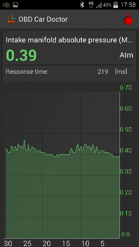

Odb car doctor pro säger map 0,4 kpa när tomgången är stabil, när den börjar tappa o jaga tillbaka så visar den lite mer. Stänger jag av bilen går den upp till 97 o sen slår appen ifrån och säger not supported.
Har ingen voltmeter här så kan inte mäta spänningen. Men tps på odb säger 0% vid tomgång och 100% vid full öppet spjäll.
Försökte mäta nåt som heter short term fuel trim på inrådan av en selocare men vet inte riktigt vad jag ska läsa ur det.
Första bilden visar vid konstant gaspådrag där varvtalet dippar för att sen komma tillbaka
http://gallery.seloc.org/albums/userpic ... tf_rev.png
Sen på tomgång
http://gallery.seloc.org/albums/userpic ... f_idle.png
Och sen fanns nåt med 1v och 2v som också pendlade på i relation till tomgångens sökande.

Lite mer loggat på Map under morgonens övningar. Tycker Map-loggen ser rätt skum ut. Tyvärr oklart om det var under körning eller när det var då jag inte fram hela timmens körning loggad :(

MAP ( lufttrycket i plenum ) ökar med mera throttle, glappande MAP fintar tomgång direkt.
Kolla loggen om du gasade - då skall den öka för att svänga in mot 30-40 kap när du släpper ( idle )
